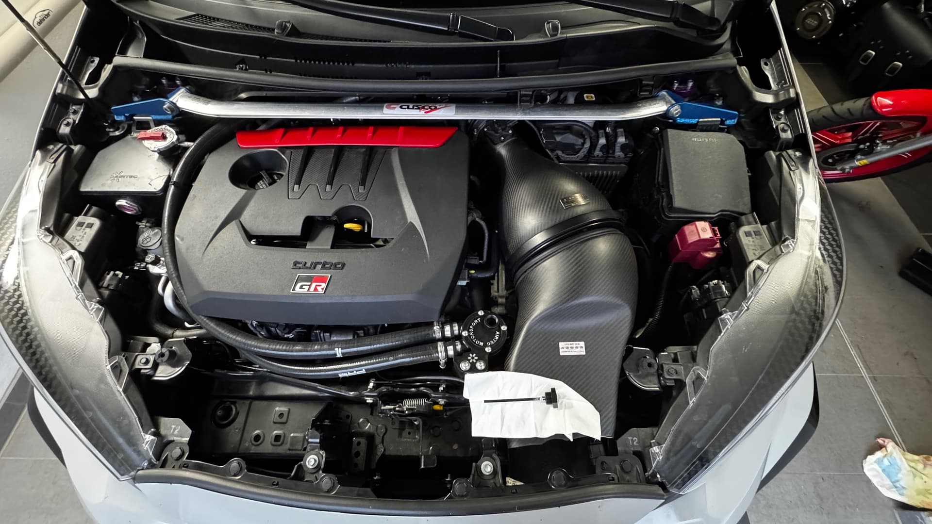

Beim Airtec gibts einen Messstab.

Ich schaue mir den Messstab des AIRTEC mal an, ob sich auf den letzten 2.200 km etwas angesammelt hat.
UpDate: nach 2.300 km „null-komma-null“
