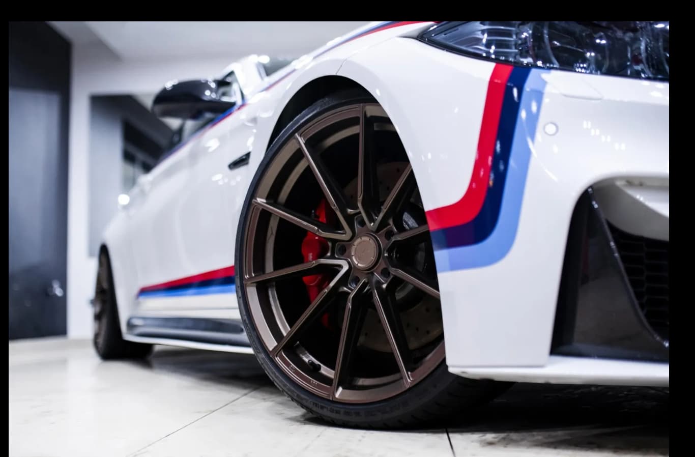

So sehen übrigens die Japan Racing SL02 in Bronze auf einem weißen Fahrzeug aus, ich finde das passt einfach wie die Faust aufs Auge und ist vor allem dezent.
