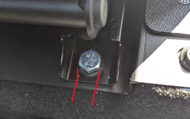

Habt ihr euch mal die Verstell-Schienen der Sitze angeschaut?
Das ist ein maximal 0,8er Blech.
Warum soll ich dann darunter ein Panzer-Blech installieren?
Gebe ich dir absolut recht, die Unterkonstruktion hätte aus Aluminium sein sollen. Also ich meine, die Unterkonstruktion, der sitzt Tieferlegung.
Aber hier einfach ein SJ 235 JN, in kugelsicherer stärke zu verwenden, ist einfach nur :face_with_peeking_eye:

Bei Speedengineering sind doch die oberen zwei Platten (von Sitz zu Schiene) mit einander nicht verbunden und üben (aus meiner Sicht) Biegemoment auf das Sitzgestellt und die Schienen aus. Wenn statt den zwei einzelnen Platten eine ganze Platte montiert ist, würde ich diesen Punkt weniger kritisch sehen. Täusche ich mich…?

Also wenn man an den entsprechenden Stellen der unteren Schienen Befestigung zugeschnittene Filz Gleiter aufklebt, bin ich mit der „Stabilität“ im nicht belegten Zustand zufrieden. Da gibt’s beim Beifahrersitz nicht mehr oder weniger Vibrationen als Serie und auch kein klappern oder ähnliches.
Ohne die Filz Gleiter sieht es aufgrund des nötigen Spiels zwischen Oberteil und Untertitel der Sitzkonsolen etwas anders aus, da vibriert der leere Sitz im Leerlauf und kann je nach Stellung auf unebenen Straßen klappern. Da wäre eine Gleitschiene aus Teflon oder Kunststoff wie bei den DNA Konsolen sinnvoll gewesen. Dafür lassen bei den DNA Konsolen, die Bleche zum Sitz aus Aluminium meiner Meinung nach zu wünschen übrig.
Wenn die Sitze belegt sind, drückt das Körpergewicht die oberen Bleche welche die Spur der Sitzschienen etwas schmaler machen, um überhaupt tiefer kommen zu können, auf die untere Hälfte der Konsolen (etwa 2-3mm ohne Gleiter). Dadurch wird die Verbindung spielfrei und es klappert nicht.
Wahrscheinlich hätte man auch jeweils eine einzige Platte unter jedem Sitz machen können, wobei es gerade beim m Beifahrersitz aufgrund der Rückbank Funktion ohnehin schon ziemlich kompliziert ist. Allerdings würden die Konsolen dann nochmals schwerer werden, die liegen Pro Stück bereits bei rund 8 Kilo.

Den Biegemoment auf das Sitzgestell halte ich mit Filz Gleitern auf dem unteren Gestell als gering bis kaum vorhanden.
