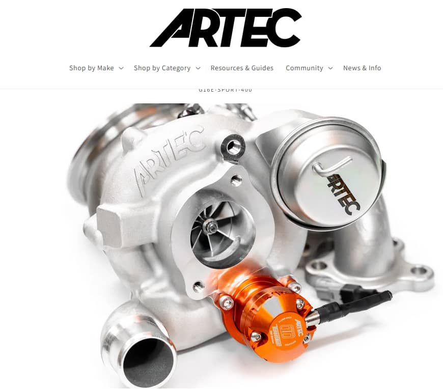

Möchte mir den TOYOTA G16E-GTS
SPORT 400 TURBO KIT
kaufen. Kannst Du diesen empfehlen ?
Würde gern den Sport 400 Tubo Kit von Aertec verbauen mit 258 Grad Nockenwellen von Kelford
Hier noch ein Bild davon:
Willst du selber schrauben? Eine Software Abstimmung brauchst du dann auf jeden Fall.
ja möchte es selber machen. Habe ein paar Jahre im Motorenschleifwerk gearbeitet und habe da alle Zylinderköpfe die es gab wieder instand gestellt usw.
Der Turba hat den Vorteil das er ähnlich ist wie der Serienlader im untern Drehzahlbereich und im oberen Bereich den Serienlader merklich übertrifft.
Wenn du die Nockenwellen machst, mach auf jeden Fall auch die Kelford Ventilfedern mit

Und wir haben diesen Turbo noch nie verbaut. Wir nutzen immer die Upgradelader von TTE.
