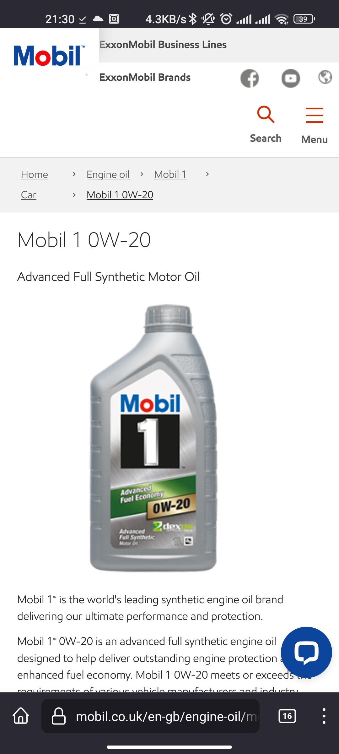

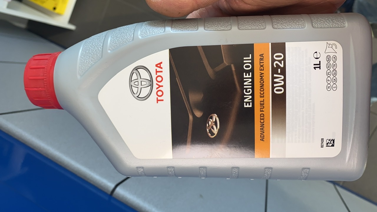

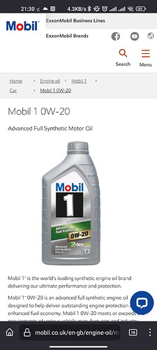

Stimmt nicht, Quellen dazu gibt es genug im Internet. Da wurde nicht einfach ein anderer Kleber dran gemacht. Je nach Viskosität z.B. wechselt der Hersteller.
Dass das GR Öl von Motul kommt, habe ich wie bereits erwähnt in einem Forum gelesen, überprüft habe ich das aber nicht. Ebenso liest man ja auch, dass Toyota angeblich dasselbe Öl verwendet wie bei den Hybridmotoren. Beweise gibt es auch da nicht. Klären könnte dies, wenn man die Öle analysieren lassen würde oder man hat einen wirklich brauchbaren Kontakt bei Toyota, damit meine ich nicht einen Händler.
Die Spezifikationen sind bekannt für das Auto, Alternativen gibt es genug und diskutiert wurde darüber bereits seitenweise in den beiden englischen Foren. Wer noch tiefer in die Materie eintauchen will, findet tonnenweise Infos im Netz, ob man dann damit was anfangen kann, muss jeder selber entscheiden, bei den meisten Autobesitzern hört das Verständnis bereits beim Unterschied von 0WXX zu 5WXX auf, würde ich mal behaupten. Öl im allgemeinen braucht wohl ein deutlich tieferes Wissen als Tütensuppe.
Ich verfolge jedes mir bekannte deutsch- und englischsprachige GR Yaris-Forum und ein GR-Corolla-Forum. In jedem ist man sich in den Oil-Threads einig, dass das Genuine Toyota Motor Oil von ExxonMobil geliefert wird und die Spezifikation gleich zum Mobil1 sind. Z.B. hier: https://www.gr-yaris.co.uk/threads/engine-oil-sae-0w-20.420/post-43707
Die Theorie stützt auch folgender Artikel: Who Makes Toyota Oil? (And Is It Really Any Different?)
Motul hatte sehr lange (bis Mitte 22) nichtmal ein 300V mit der korrekten Spezifikation im Angebot und habe ich ehrlich gesagt noch nicht einmal in Verbindung mit Toyota gebracht gesehen.
Die einzige Möglichkeit, die ich sehen würde, wäre dass mit der neuen Artikelnummer für das Öl auch der Lieferant umgestellt wurde, würde mich aber wundern, dass die Info noch nicht in die englischsprachigen Foren durchgedrungen ist.
Jo, ich könnte dir jetzt diverse Links präsentieren, die genau das Gegenteil schreiben, auch Links zu Toyota Seiten, die auch die verschiedenen Herkunftsländer verschiedener Ölsorten aufzeigen. Findest du selber auch. Nur weil jetzt Forenmitglieder sich einer Meinung einig sind, heisst das nicht, dass ich das glaube. In Foren wird so viel gefährliches Halbwissen verbreitet.
Ich für mich habe mein Öl gefunden, was den Spezifikationen entspricht, ohne Foren und YT.
Ja dann mach das doch mal! Ich habe gesucht und nichts gefunden. Du schreibst eine Info ohne jegliche Quelle mit „hab ich mal irgendwo gelesen“, ich sag das ist wahrscheinlich falsch und liefer Quellen (die natürlich auch unsicher sind) und du lieferst selbst nichts. Das ist doch genau das Halbwissen, was du ansprichst.
https://www.toyota.lk/spare_part/toyota-genuine-motor-oil/
Komisch dass ich Infos finde.
Strg+F Motul gibt 0 Treffer? Da steht doch genau was ich sagte, dass ExxonMobil das Öl herstellt.
Keine Ahnung, worauf du hinaus willst. Ich habe nie gesagt, dass ich hier davon gelesen habe, dass es von Motul stammt, kann aber auch nicht sagen, wo genau. Aber du hast ja mal geschrieben, dass du nach der Arbeit die Quelle raussuchst, dass es eine umgelabelte Mobil1 Flasche ist. Wahrscheinlich auch aus einem der englischen GR Foren.
Aber wenn es dir so wichtig ist, schreib doch Mobil oder Toyota an, vielleicht bekommst du die Info. Mir ist es im Endeffekt egal, wer der Hersteller ist, spielt auch keine Rolle, welchen Hersteller du wählst, solange die Spezifikationen erfüllt sind, passt es und die Garantie bleibt erhalten.
Da ist so ein Beitrag, wo das jemand erwähnt.
Hier bitteschön. Können wir uns darauf einigen, dass deine Aussage oben, dass Motul das offizielle Toyota-Öl herstellt quatsch ist? Nur darum geht es mir. Ich nehme übrigens Ravenol-Öl, das tut doch für die Diskussion nichts zur Sache?
Wie gesagt, es ist mir im Endeffekt egal. Aber wenn es für dich so wichtig ist und dir Bilder reichen als Quelle, dann ist wohl das Öl eine Mobil Flasche mit Toyota Kleber.
