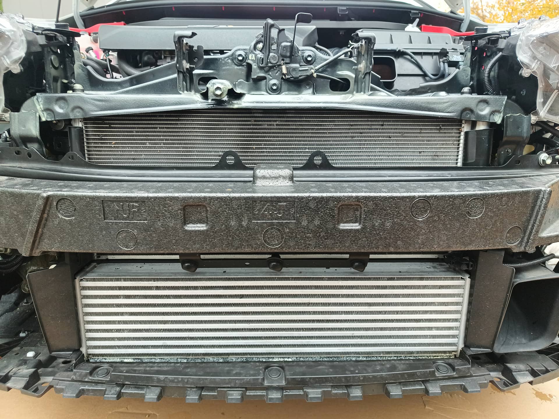

Da der Winter näher kommt und mein Kühlerpaket nach bald 13000km wie folgt aussah:
hab ich mich mal dran gemacht die Lamellen etwas zu richten und ein feines Edelstahl Gitter in schwarz hinter dem originalen Grill zu montieren.

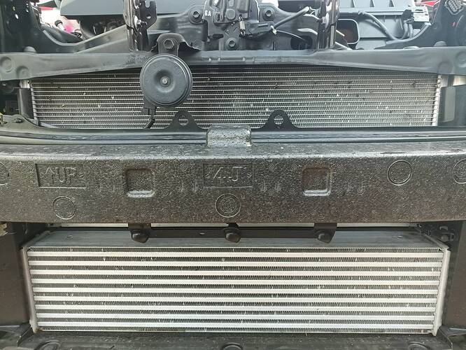

Bei der Gelegenheit kam auch das Hüpchen weg und wurde gegen die Hella 2 Ton Hupe ausgetauscht. Allerdings wurde diese an einer verdeckten Stelle montiert.

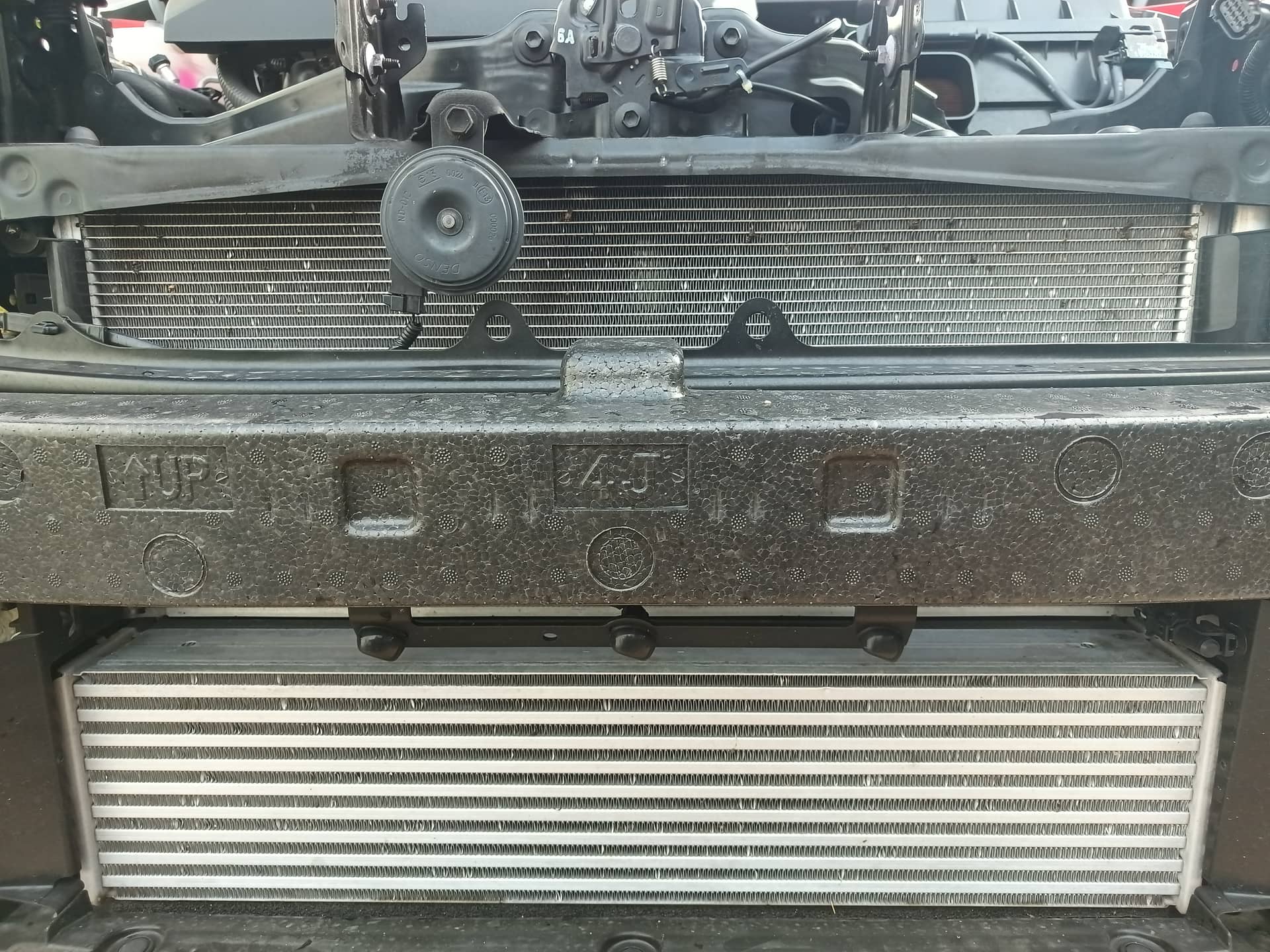

Das ganze sah dann hinterher so aus:

Kannst Du mal Bilder machen, wo Du die neue Hupe angebracht hast, ich habe das jetzt im Winter auch vor und so ein kleiner Tipp würde mir bestimmt helfen :upside_down_face:
Kann ich leider nicht mehr machen, da schon alles Final zusammen gebaut ist.
Ich habe die Hupen auf der Beifahrerseite unterhalb des Aufprall Dämpfers, hinter dem Trichter der Bremsenkühlung verbaut, da ist gerade noch Platz für beide Hupen.
Ich habe die beiliegenden Halter so gebogen dass die eine Hupe an der Befestigungsschraube des Luft Trichters und die andere am vorderen Befestigungspunkt des Wischwasser Behälters mit verschraubt ist .
Ist etwas tricky alles so positioniert zu bekommen das nichts irgendwo ansteht und die Öffnungen der Hörner nach unten zeigen, aber mit etwas Geduld bekommt man das hin.

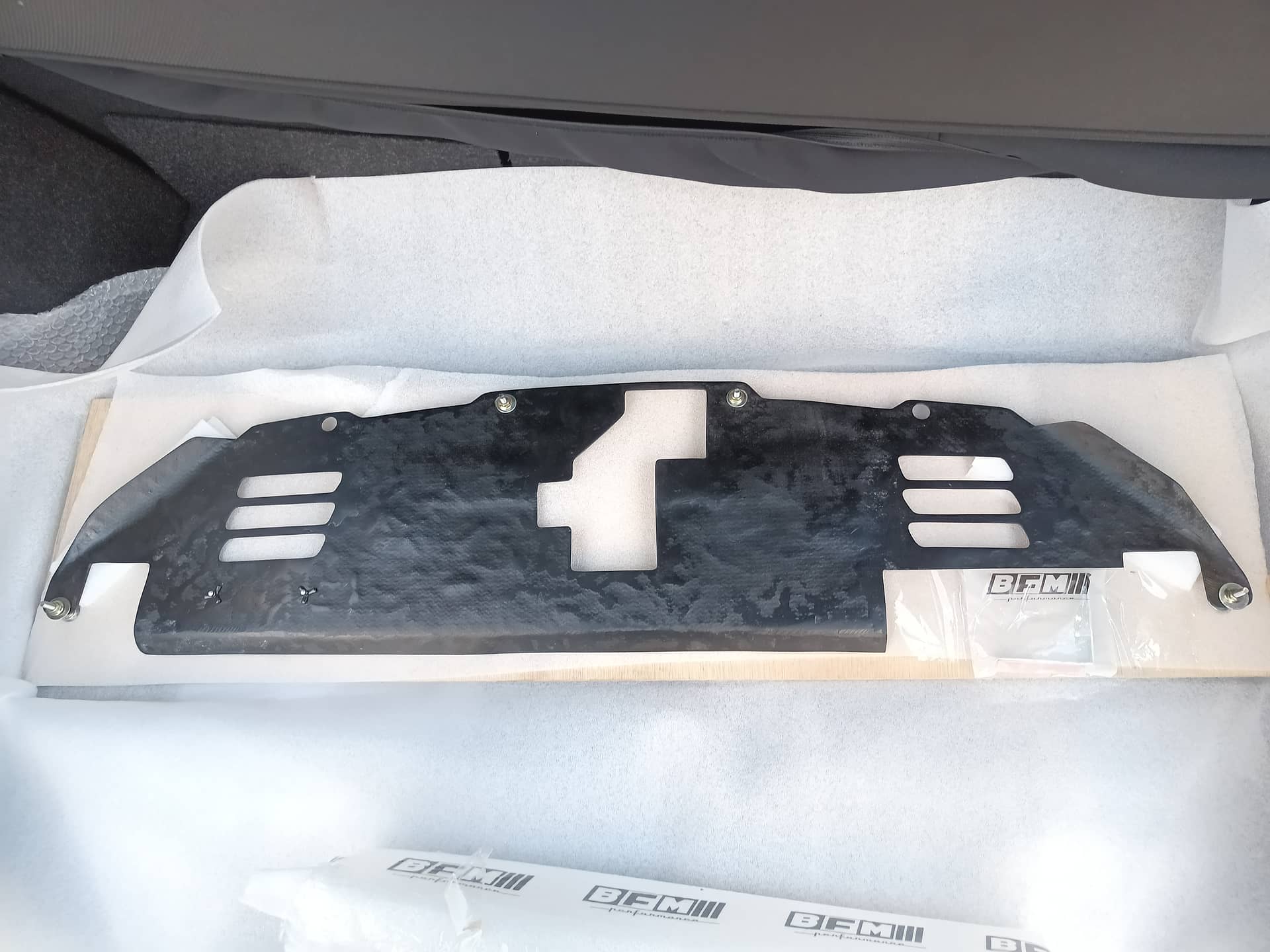

Erste Impressionen…
Wird gut gesichert auf einem Holzbrett geliefert.

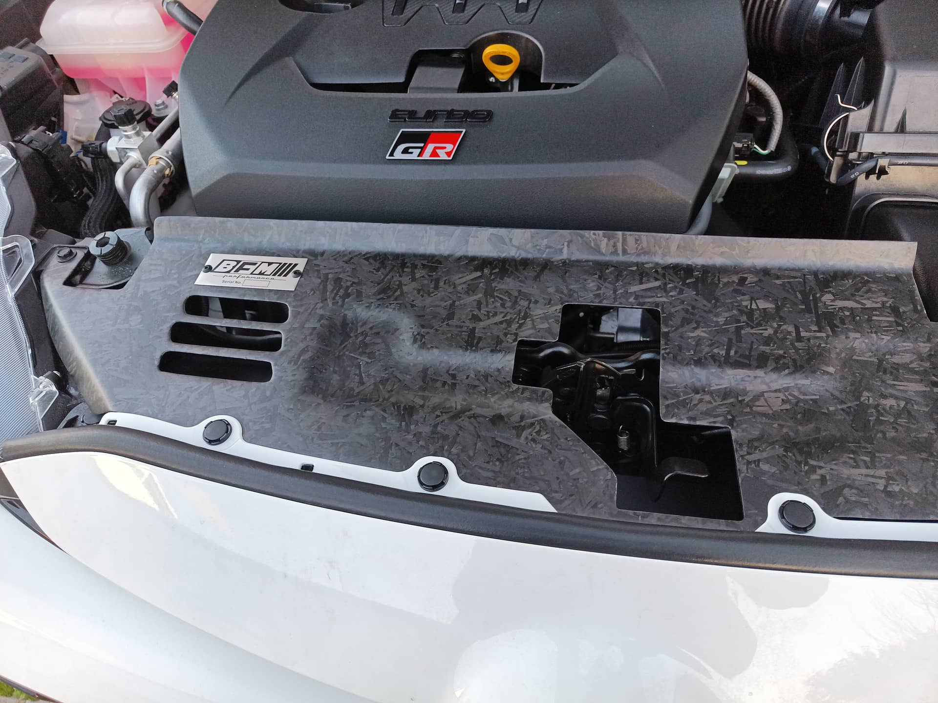

Macht wie erhofft ein gutes Bild im Motorraum.
Mal schauen ob ich die Woche noch dazu komme die passenden Hauben Lifter zu montieren.
Sieht von oben echt schick aus. Nur die Qualität des Laminats an der Unterseite darf man sich nicht so genau anschauen…
Ist halt Hand laminiert, wenn man das Material möglichst dünn und leicht haben will sieht es von unten eben so aus.
Ich denke da wird das Forged carbon auch hauptsächlich für verantwortlich sein.
Es handelt sich hierbei nur um eine Blende, welche den Motorraum optisch aufwerten soll, von unten sieht man die ohnehin nicht.
Sie erfüllt ihren Zweck und mir gefällt’s.
