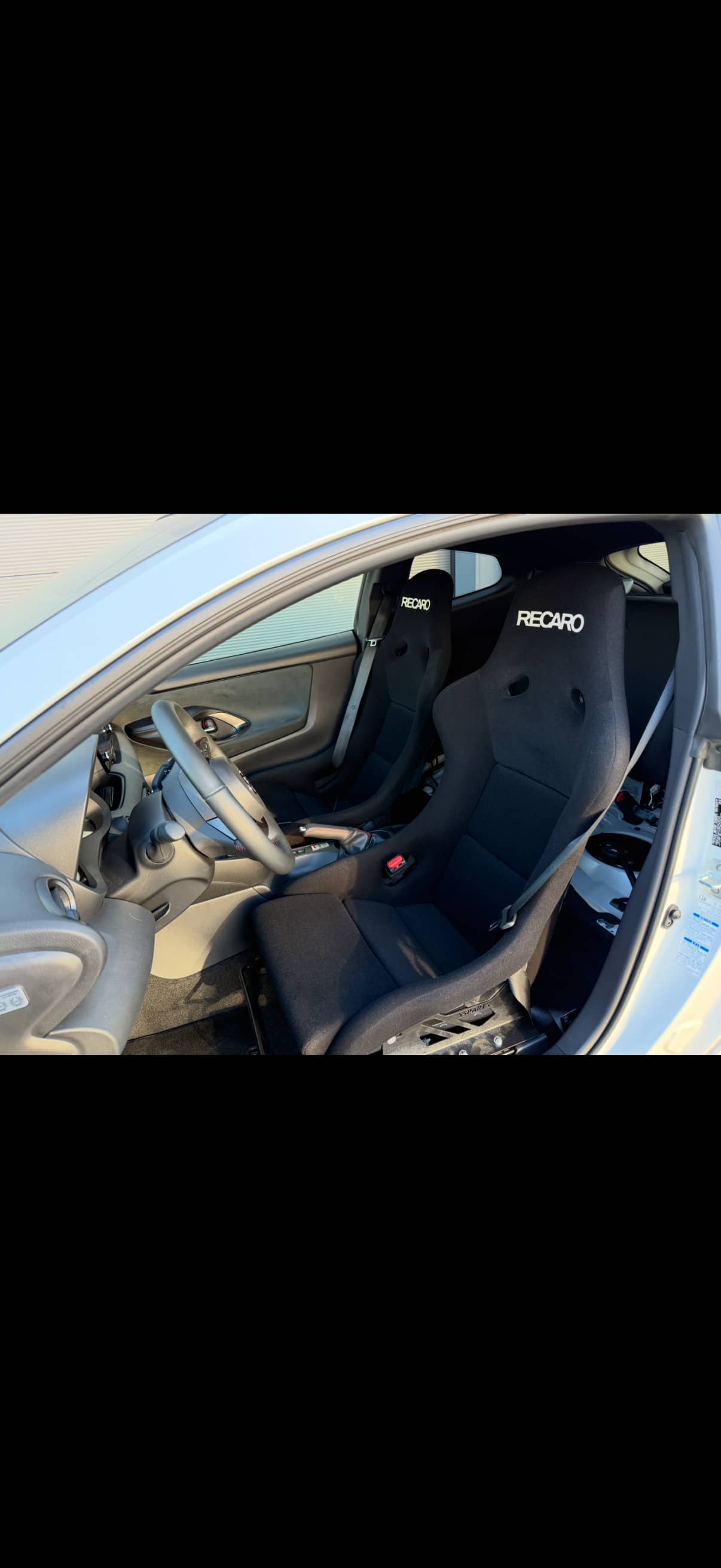

3-Punkt Gurte in verb. mit Recaro PP
Moin in die Community, fährt jemand von euch zufällig Recaro PP in Verbindung mit 3-Punkt Sportgurten (Sparco, OMP etc.) in seinem GRY?
Wenn ich das richtig verstanden habe hat jedes Fahrzeugmodel spezielle Punkte an denen die H-Gurte angebracht werden dürfen, damit das ganze zulässig ist.
Wie habt ihr das bei euch angebracht, gab es Hürden/Probleme oder kann Jemand die exakten zulässigen Punkte im Fahrzeug angeben oder gar bebildern?
Vielen Dank im voraus. :folded_hands:t2:

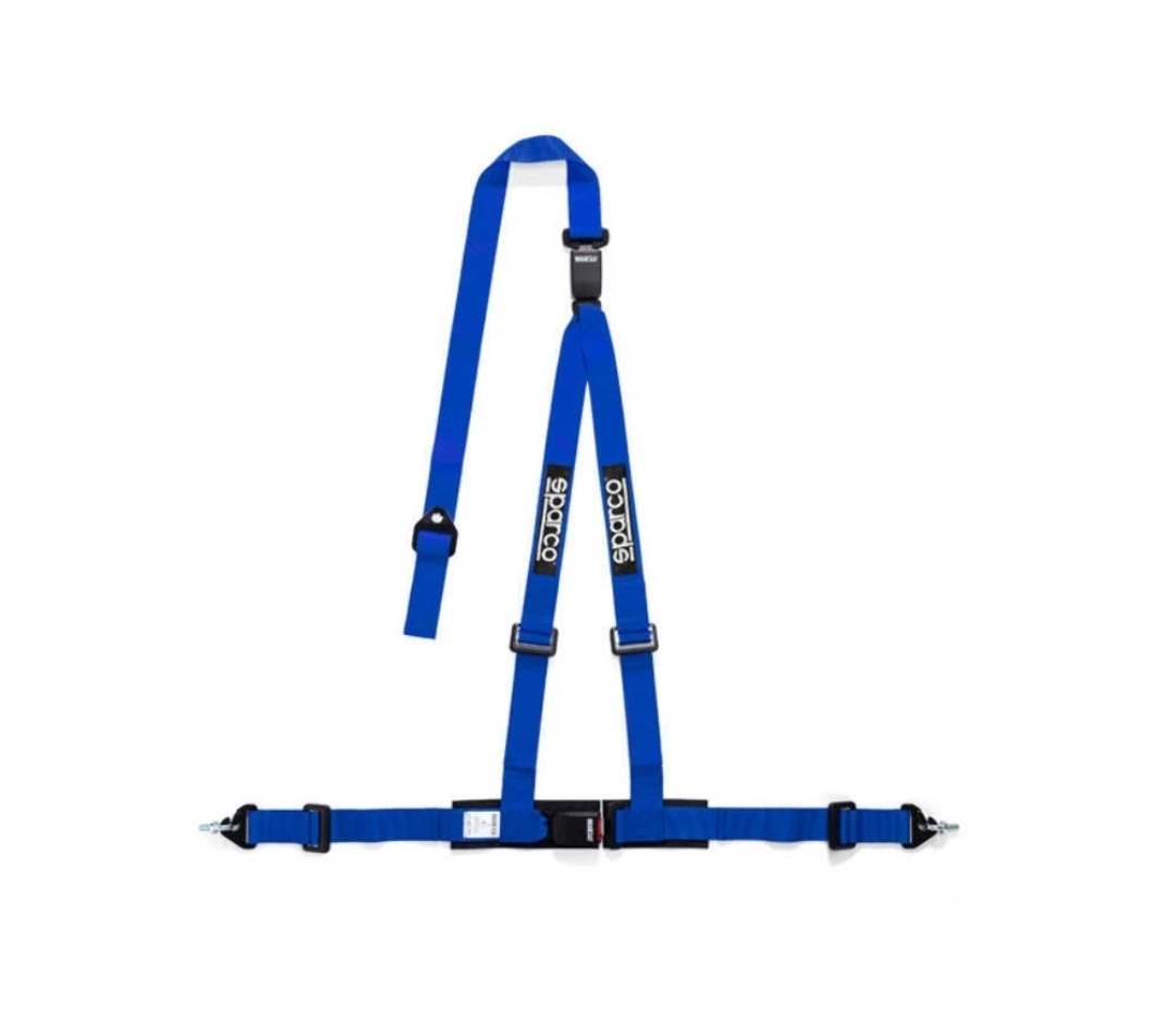

Hallo Manuel, danke für deine Antwort. Schau dir dass Produktbild gerne nochmal an. Die Sache ist, dass du für den hinteren Gurt wohl einen Winkel von 20° brauchst, das bedeutet die Schraubpunkte der Rücksitzbank würden beim GRY nicht funktionieren, eher die, der hinteren Domstrebe.
Und dass Gurtschloss ist ja an den H-Gurten von Sparco und nicht die Gurtschnalle. (Deshalb wäre der Adapter überflüssig) Die könnte man aber halt von den hinteren Sitzen nehmen, da die Gurtrolle ja recht weit oben ist und das zumindest mit den 20° passen sollte. Ob die Kombi legitim ist und ob der Toyota Gurtschnapper überhaupt in das hintere Gurtschloss der Sparcogurte passt kann ich aber erst rausfinden wenn sie da sind.

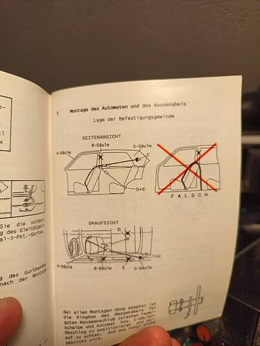

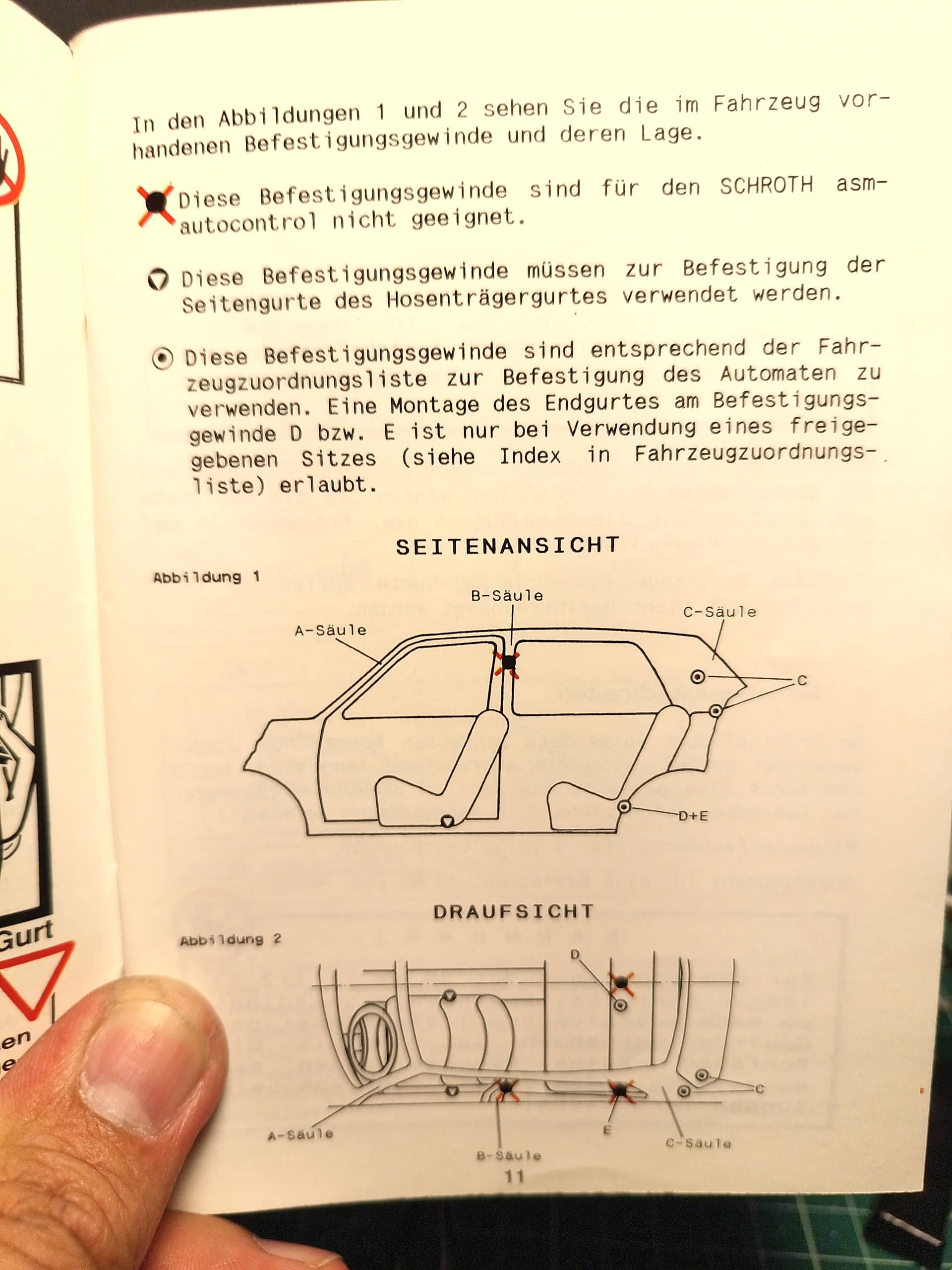

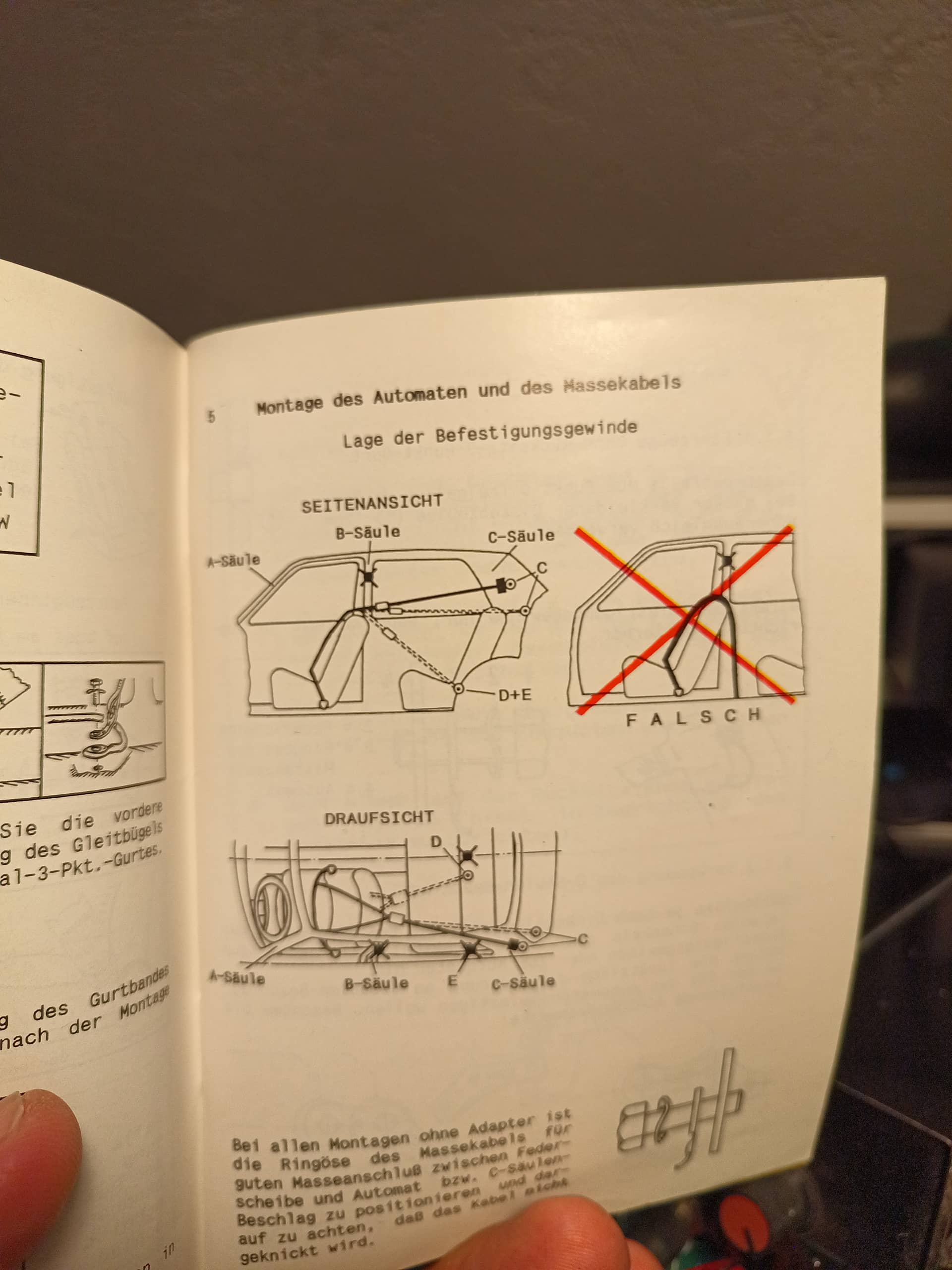

Schau mal, hab ich gerade im Ordner von meinem Vorgänger Auto gefunden, ist das Büchlein mit Gutachten von den besagten Gurten.
Wir hatten wohl beide Recht, gibt mehr Möglichkeiten als ich dachte, sowas sollte bei deinen Gurten aber auch noch dabei sein.
Gruß Manuel :victory_hand:t5:
Mega, danke für’s teilen.
Ich hoffe da steht dann auch etwas zu der Option, denn so wie der Gurt vom Automat (AutoControll) eingezeichnet ist würde ich das halt gerne mit den hinteren Originalgurten machen. Das wäre für mich perfekt. :grin::folded_hands:t2:
Gruß
Lasse
Von originalen Gurten nutzen steht bei mir zumindest nichts drin, Gurt Rolle nachrüsten wäre keine Option für dich?
